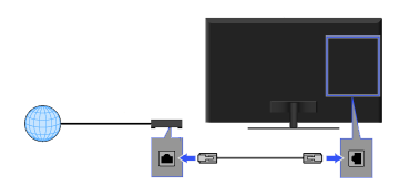

Για να δημιουργήσετε ένα ενσύρματο δίκτυο LAN, θα χρειαστεί απλώς να συνδέσετε τον δρομολογητή και την τηλεόρασή σας χρησιμοποιώντας το καλώδιο LAN.
Παράδειγμα:
Η θέση της θύρας LAN διαφέρει ανάλογα με το μοντέλο τηλεόρασης, αλλά σε όλα τα μοντέλα βρίσκεται στο πίσω μέρος της τηλεόρασης.
